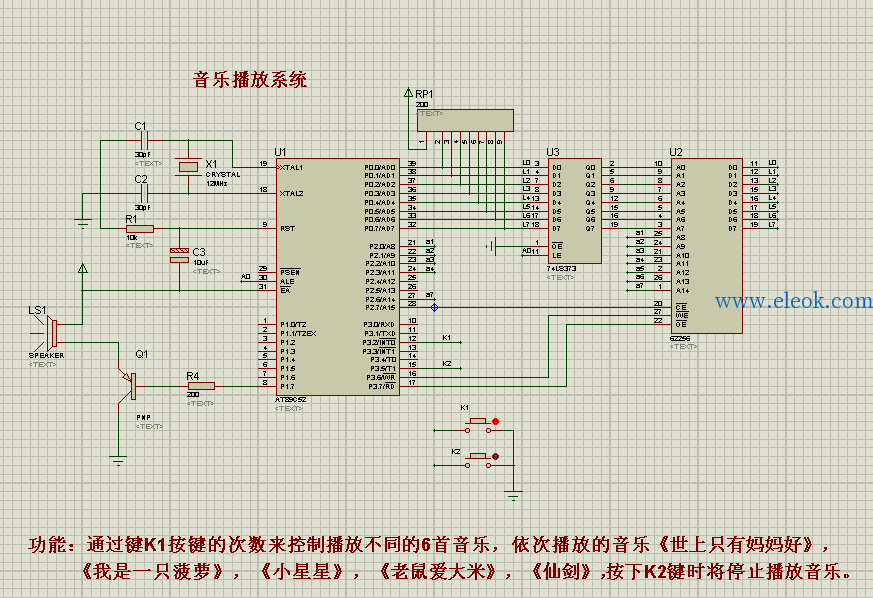

coolfire 发表于 2021-4-21 23:10:17 | 显示全部楼层 |阅读模式
仿真原理图如下(proteus仿真工程文件和完整单片机C语言源码可到本帖附件中下载)
部分51单片机源码:
