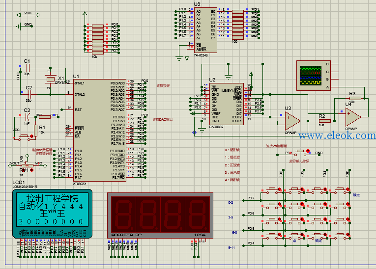

单片机设计—波形发生器,波形可选择、幅值周期可编辑、含有lcd0832显示屏、led数码管、矩阵键盘输入。通过lcd12864显示屏显示当前状态,根据提示通过矩阵键盘输入波形类型、波形幅值周期等参数,通过led显示屏显示实时电压,通过dac0832输出波形。
仿真原理图如下(proteus仿真工程文件和完整单片机C语言源码可到本帖附件中下载)

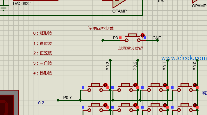

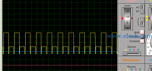

1.    输出矩形波、梯形波、三角波、锯齿波、正弦波五种波形;
2.    每种波形的周期可更改;
3.    每种波形的幅值可更改;
4.    采用lcd12864中文显示屏显示波形输入输出信息;
5.    采用数码管显示实时电压。
