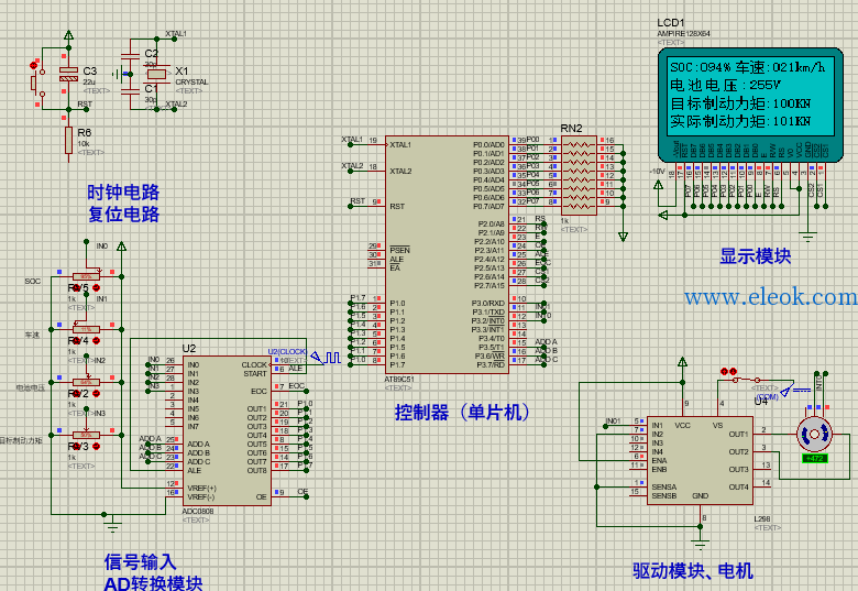

内含PID控制、AD转换、12864显示、电机测速、控制逻辑程序

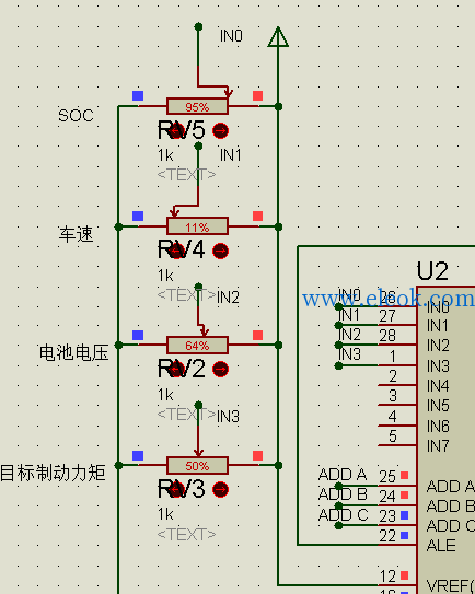

仿真原理图如下(proteus仿真工程文件和C源码可到本帖附件中下载)
