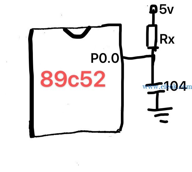

根据RC充电原理知道:未知Rx=(未知充电时间us/已知充电时间us)*已知电阻k
先用10K(或100k或其它精密电阻)根据下图测出所用时间us(粗测出289us,公式用到)

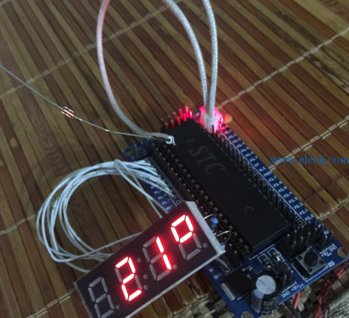

显示的数码管线路可能不同,我自己焊在P1口上。
制作出来的实物图如下:
其实还可以改精度更高些,主要关键稳定电压,稳定质量电阻电容,还有公式取的精度。

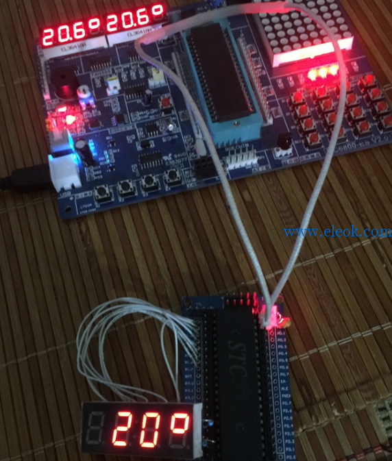

粗陋对比18B20温度
51单片机源程序:测试已知电阻充电时间也用上面小改一下,让数码管显示Rxt就是被测时间。
