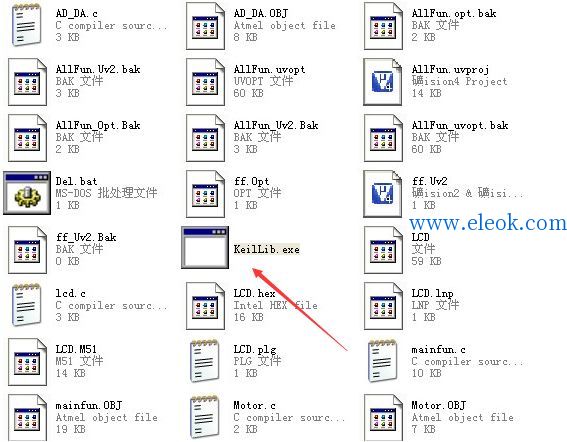

2.使用GUIBuild和OPS6触摸软件前,先双击学习光盘中的“KeiLib.exe”
3.软件安装好后,双击Test.op6 即可运行程序。

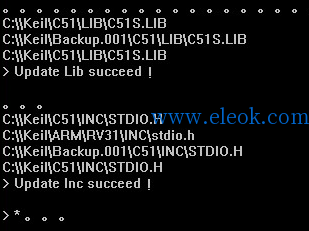

第一步:运行 Keil关联文件
运行: image.png
等它出现下面界面后关闭:

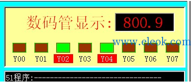

安装成功后在文件夹 “组态画面”里面 电机点击 image.png 先后根据 image.png 以及 image.png 这个两个图进行操作
如果操作无误界面出现的数码管值 ,将会和板上的数码管值一样
这样便起到了监控作用,如果板上的数码管全是乱码,把排线颠倒下。(接数码管端不变,接P1端的掉头)。
