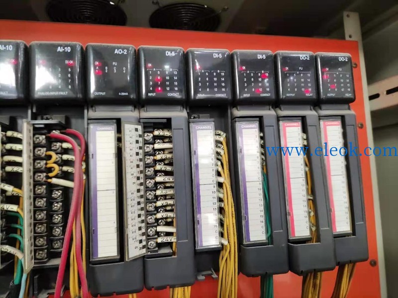

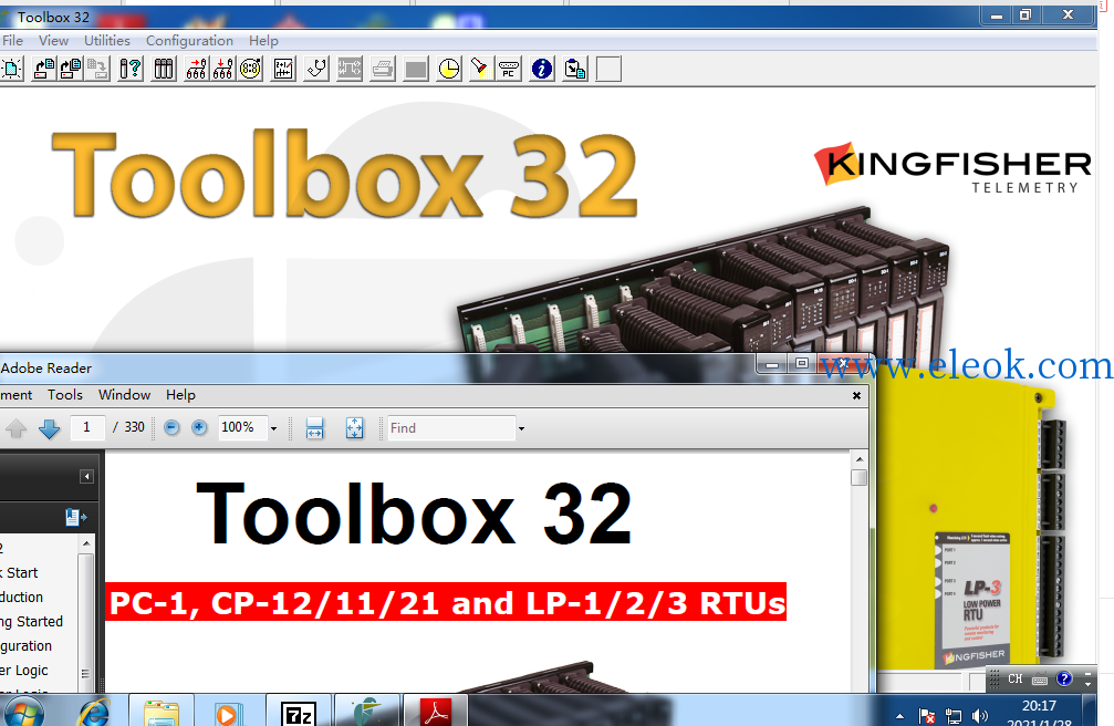

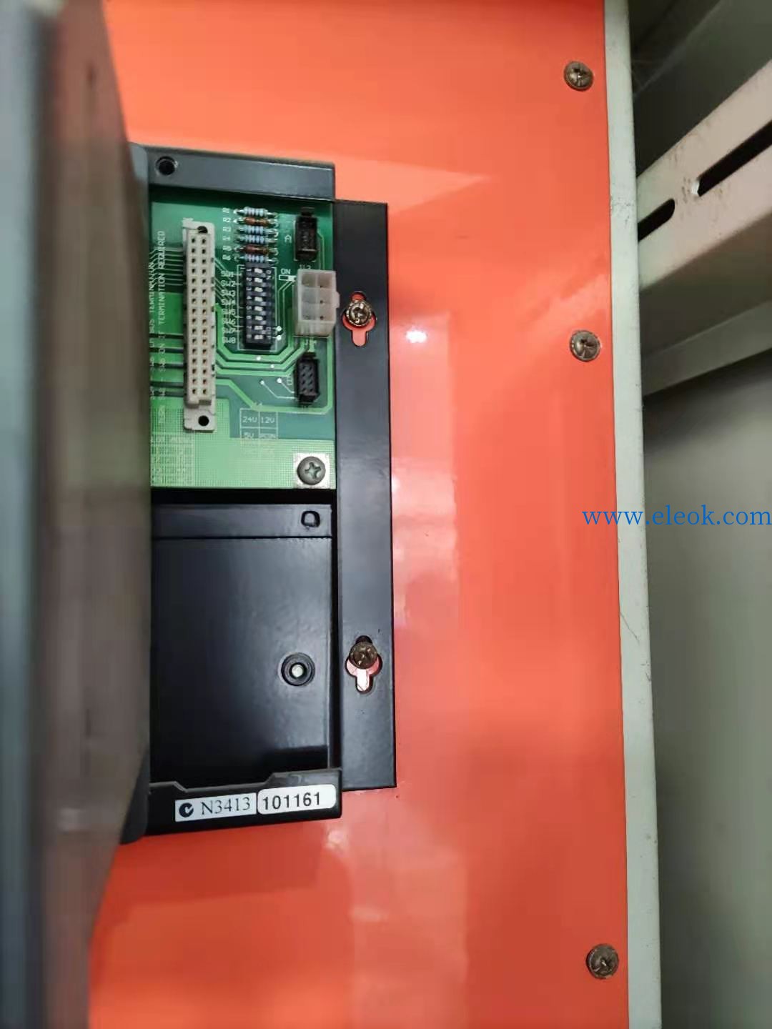

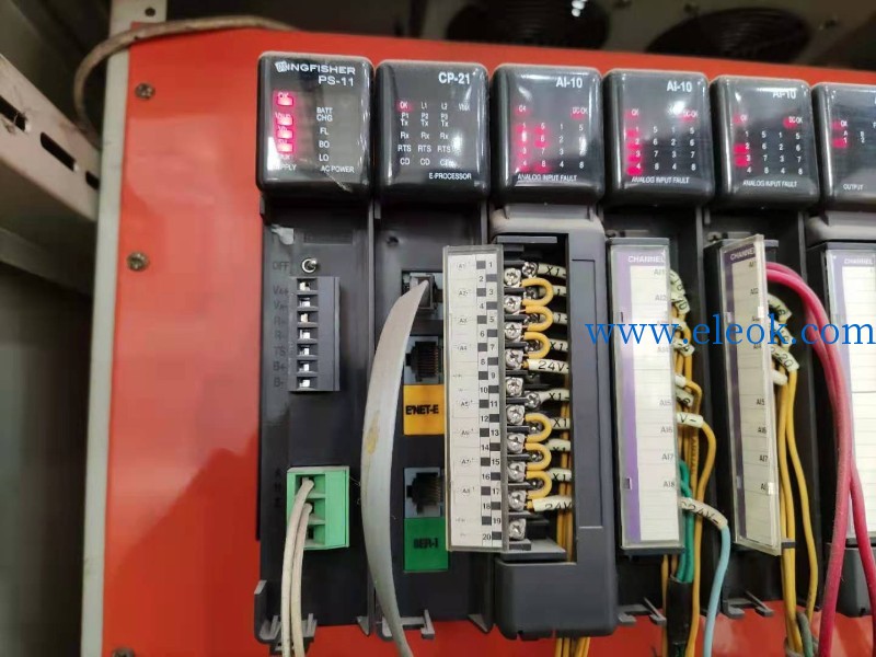

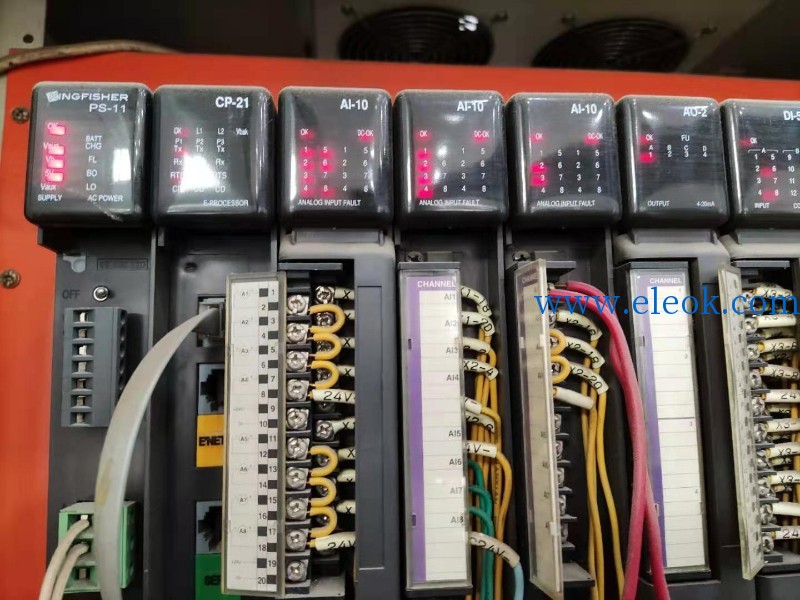

请问附件图中是什么PLC,编程软件是什么,如何连接?
yoy911fine 发表于 2021-1-28 16:22:40 | 显示全部楼层 |阅读模式
微信图片_202101281613313.jpg 微信图片_202101281613312.jpg 微信图片_202101281613311.jpg 微信图片_20210128161331.jpg
山海致远 发表于 2021-1-28 18:27:33 | 显示全部楼层
ovarro旗下的kingfisher  cp-21是cpu ,很老的设备了,cp-21里面电路板上的主控芯片还是x86指令的
https://www.ovarro.com/en/north- ... es/rtus/kingfisher/
需要用toolbox32配置和编程软件到这里下载http://helpdesk.ovarro.com/  用你的账号密码登录进去里面有软件下载
