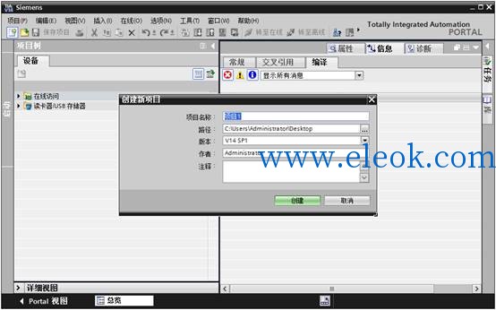

1新建项目。

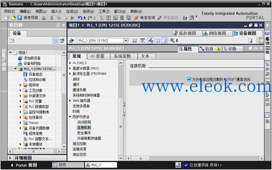

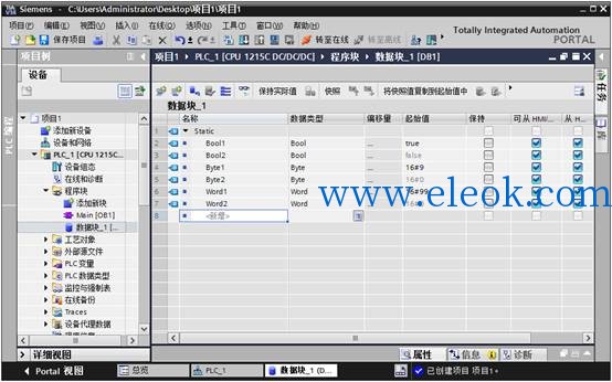

2添加新设备,记录设备IP。注意(允许来自远程…)需要勾选。

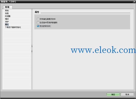

3添加DB块,去掉属性的(优化的块访问)。
4仿真S7-PLCsim运行

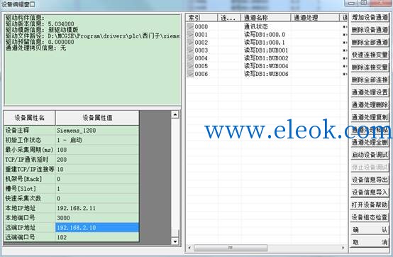

Step2:MCGS程序

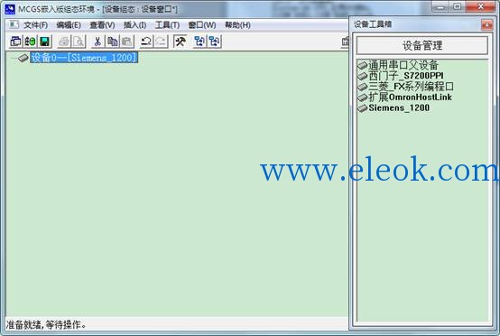

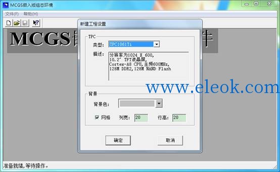

1新建工程。
2在设备窗口添加设备。

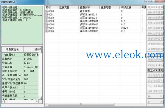

3编辑设备通道,并修改设备IP。注意192.168.2.10为本机IP,192.168.2.11为仿真的触摸屏IP,保证与本机同网段即可。
4启用设备调试。可以看到数据并没有上来。

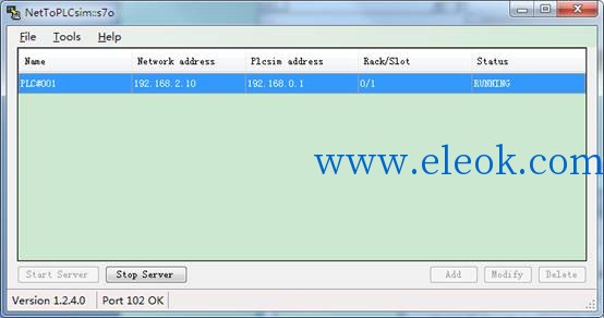

Step3:用NetToPLCsim建立链接

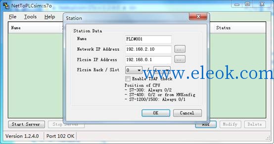

1打开之后建立站点。
2启动链接。

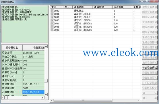

3返回设备调试界面。就可以看到数据已经上来了。
