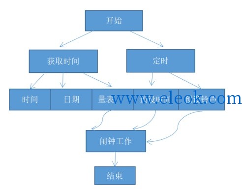

二、总体框图
图1 总体设计框图

3.1总体设计思路
通过获取电脑的系统时间,并分离出数字,再通过脑中的指针实时显示和更新;通过预设时间和铃声,可以实现闹钟的定时功能。闹钟从电脑系统获取时间,然后时间和日期通过字符串数字显示,其中时间通过量表面板显示。通过设置定时时间和量表时间比较来决定闹钟提醒时间。具体的闹钟铃声有预设的铃声决定。

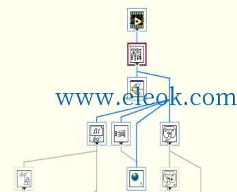

3.2总体结构层次
主VI调用相应的其他子VI,进行相应的运算,最后把结果显示在页面上。VI的层次结构如图2所示,其中的VI主要有:定时VI,时间VI,播放声音VI,时钟全局变量VI和主VI。
图2  VI层次结构

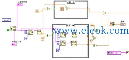

4.1.1.量表时间的实现的VI
获取系统24进制时间转换成量表12进制时间,并转换成与定时时间比较的实时时间。表时间的程序如图3所示。
图3 量表时间

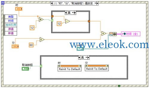

4.1.2预设时间VI
把预设定时时间24进制的转换成12进制的时间,和预设的铃声音乐一起送至时间全局变量。另外设置定时时间恢复默认值。定时时间或预设时间如图4所示。
图4 预设时间

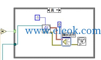

4.1.3声音的读取子VI
声音的读取模块如图5所示。由确认按钮确认闹钟的定时铃声的响起和停止,而具体的铃声由路径提供铃声文件的位置所决定。
图5声音的读取

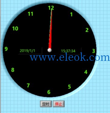

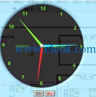

4.1.4主界面

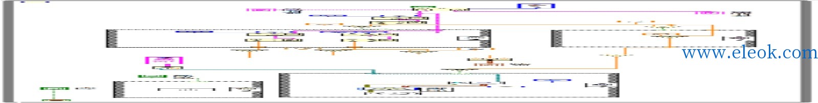

闹钟主界面由图6所示,主界面主VI控制着整个程序的逻辑结构和运算过程。主要是对用户界面上的操作输入和运行结果的显示,其中,从主界面程序框图如图7所示,主VI通过调用相关的子VI来完成相关的操作。
图6 主界面
图7 系统主框图

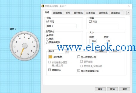

4.2.3量表的设计
如图9所示,从LabVIEW元件库调出来的量表本来只有一个时针,通过添加十帧属性,添加到3个指针分别代表时、分、秒。但量表的输入要通过输出簇才能输入数据。
图9 量表的设计

五、运行结果
5.1 点击运行按键。从系统获取时间。
图10 时间获取
5.2 点击定时按钮,手动定时设置。选择铃声路径。
图11 定时设置
5.3 点击定时完成,闹钟设置完毕。
5.4 闹钟响起。
