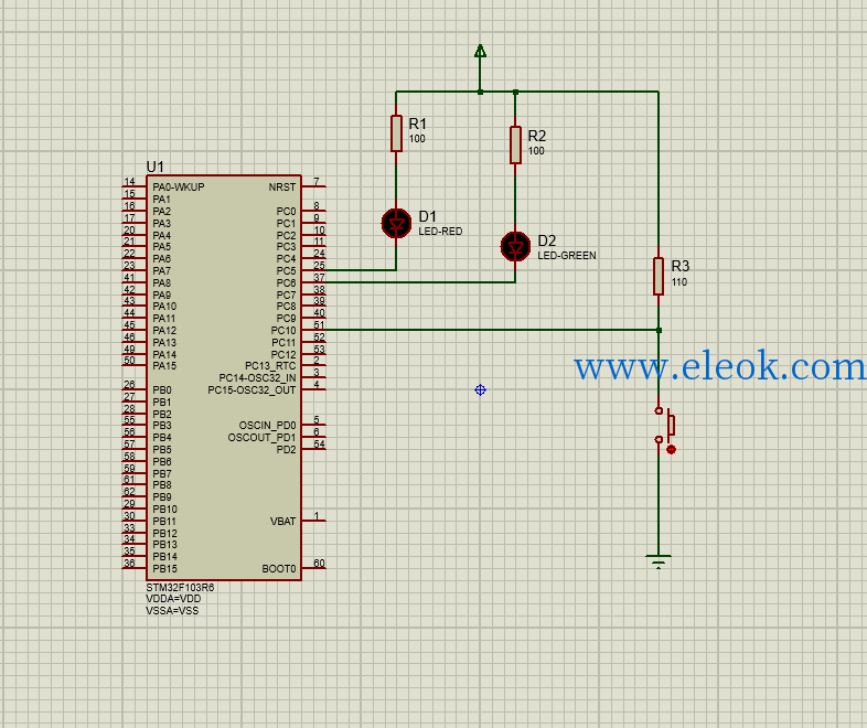

刚学习  课上做的一个小实验  保存一下  在GPIOC口,分别接有一个开关K1和两个指示灯LED1和LED2。两个灯一亮一灭,每按一下开关,两个灯的亮灭状态翻。大家一起进步
