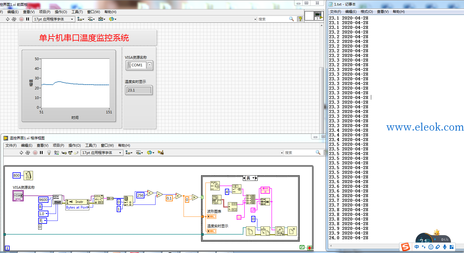

路漫漫 发表于 2020-6-9 23:23:25 | 显示全部楼层 |阅读模式
这个是LABVIEW界面,DS18B20的传感器接收温度,给单片机,单片机显示并通过串口发送给LABVIEW,labview生成TXT文件,并保存历史数据。压缩包里的单片机程序。单片机采用是51的单片机,数码管显示。使用的时候一定要连接串口。
单片机源程序如下:
