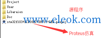

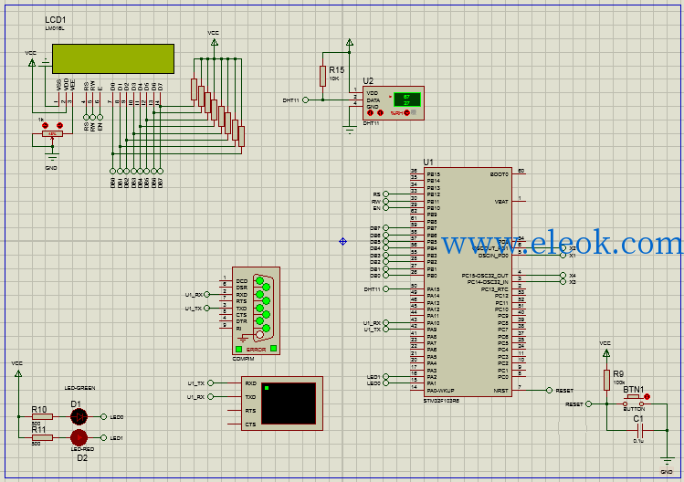

可以实现在LCD1602上显示温湿度。但是通过串口显示的数据确是乱码。之后附上文件代码。ps:proteus上面的dht11,最好使用附件里面的那个。之前用的是proteus8.8里面的dht11,一直不显示数据。不知道原因。
