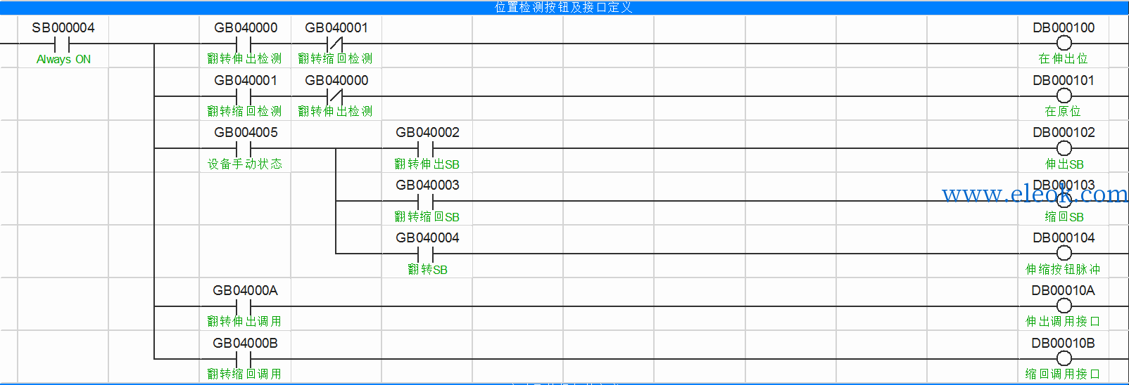

1.定义输入接口(包括双按钮控制,单按钮启停控制,以及气缸两个位置检测开关及自动调用接口)

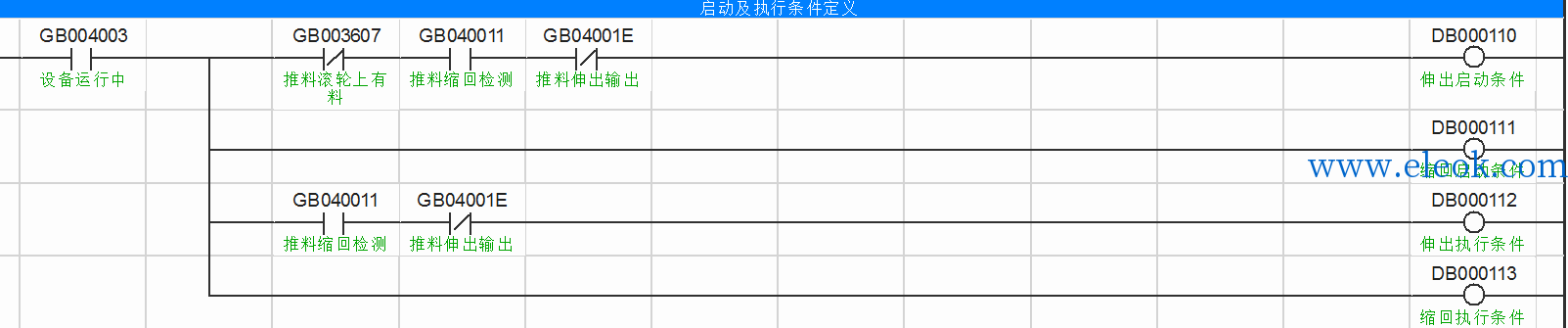

2.定义启动条件,及执行条件(该条件根据实际情况修改)

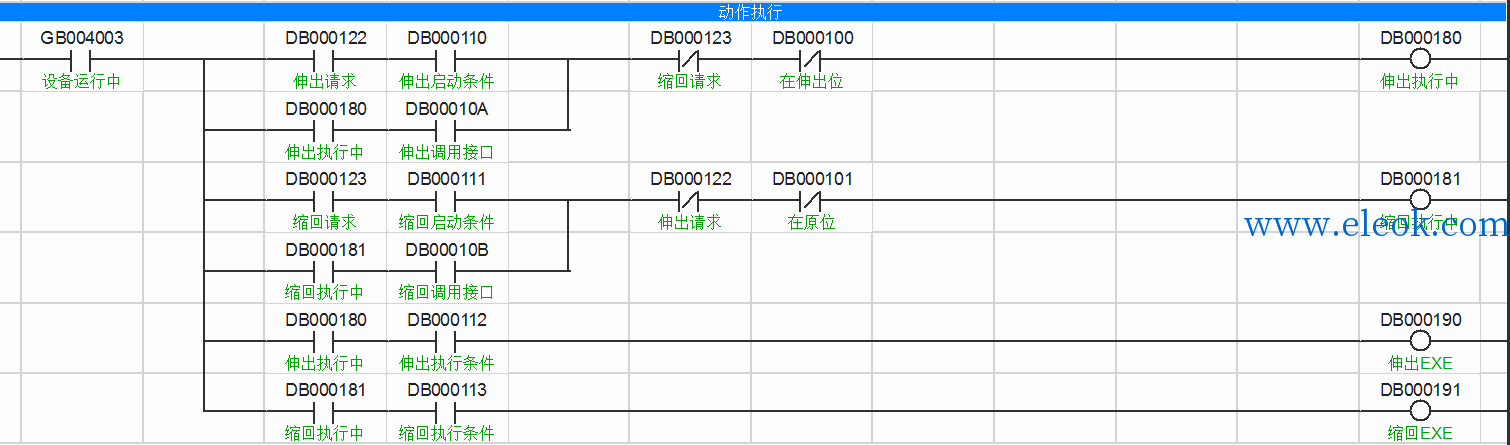

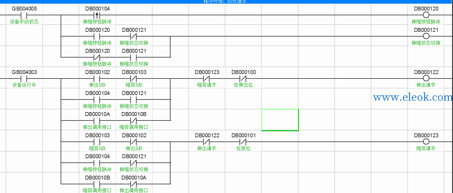

3.定义动作
4定义动作执行

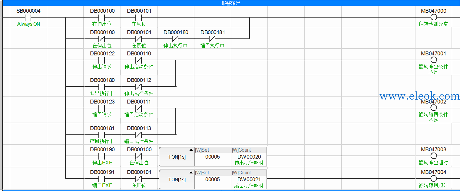

5定义报警(延时根据实际情况调整)

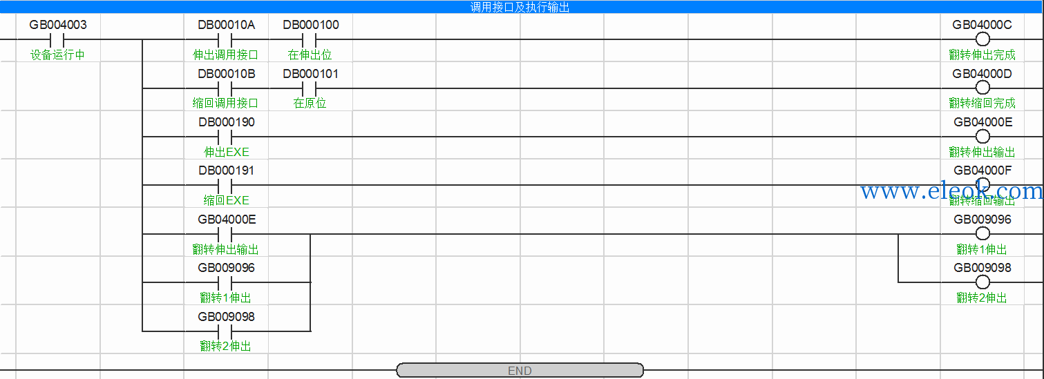

6最终气缸执行
其中D寄存器为内部变量,按气缸编号,用变址,加for循环语句,就可以把60个缸的底层不断循环扫描输出
自动直接对GB400A, GB400B调用即可
GB400A的完成信号是GB400C
GB400B的完成信号是GB400D
