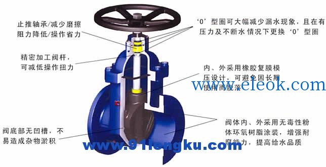

1.闸阀
    闸阀也叫闸板阀,是一种广泛使用的阀门。它的闭合原 理是闸板密封面与阀座密封面高度光洁、平整一致, 相互贴合,可阻止介质流过,并依靠顶模、弹簧或闸板的模形, 来 增强密封效果。它在管路中主要起切断作用。
    它的优点是 : 流体阻力小, 启闭省劲, 可以在介质双向流动的情况下使用,没有方向性, 全开时密封面不易冲蚀, 结构长度短, 不仅适合做小阀门, 而且适合做大阀门。
    闸阀按阀杆螺纹分两类 , 一是明杆式 , 二是暗杆式。按闸板构造分 , 也分两类,一是平行 , 二是模式。

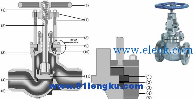

    2.截止阀
    截止阀,也叫截门,是使用最广泛的一种阀门, 它之所以广受欢迎, 是由于开闭过程中密封面之间摩擦力小, 比较耐用, 开启高度不大, 制造容易,维修方便,不仅适用于中低压, 而且适用于高压。
    它的闭合原理是, 依靠阀杠压力,使阀瓣密封面与阀座密封面紧密贴合,阻止介质流通。
    截止阀只许介质单向流动, 安装时有方向性。它的结构长度大于闸阀,同时流体阻力大,长期运行时, 密封可靠性不强。
    截止阀分为三类:直通式、直角式及直流式斜截止阀。

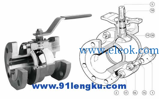

   4.球阀
    球阀的工作原理是靠旋转阀恋来使阀门畅通或闭塞。球阀开关轻便, 体积小,可以做成很大口径, 密封可靠, 结构简单, 维修方便,密封面与球面常在闭合状态, 不易被介质 冲蚀,在各行业得到广泛的应用。
     球阀分两类, 一是浮动球式, 二是固定球式。

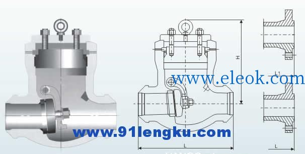

    6.止回阀
    止回阀是依靠流体本身的力量自动启闭的阀门,它的作用是 阻止介质倒流。它的名称很多,如逆止阀、单向阀、单流门等。按结构可分两类。
    (1) 升降式 : 阀瓣沿着阀体垂 直中心线移动。这类止回阀有两种 : 一种是卧式,装于水平管道 , 阀体外形与截止阀相似 , 另一种是立式 , 装于垂直管道 , 。
    (2) 旋启式 : 阀瓣围绕座外的销轴旋转, 这类阀门有单瓣、双瓣和多瓣之分,但原理是相同的。
    水泵吸水管的吸水底阀是止回阀的变形,它的结构与上述两类止因阀相同,只是它的下端是开敞的, 以便可使水进入。
