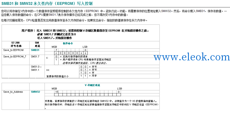

V区:通过SMB31和SMB32来实现 692412462052186.jpg
SMB31和SMW32是S7-200一个特殊寄存器,专门用于将V区写入EEPROM
SMB31为传输请求和存储类型
SMW32为存储的V区位置
详细说明请参考上图或在“帮助”搜索“SMB31”

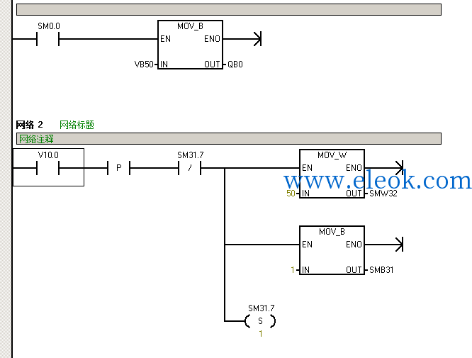

使用方法:编写程序如下
