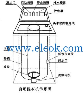

  洗衣机的应用现在比较普遍。全自动洗衣机的实物示意图如图所示。
图1 全自动洗衣机实物图
  全自动洗衣机的洗衣桶(外桶)和脱水桶(内桶)是以同一中心安放的。外桶固定,作盛水用。内桶可以旋转,作脱水(甩水)用。内桶的四周有很多小孔,使内外桶的水流相通。该洗衣机的进1.水和排水分别由进水电磁阀和排水电磁阀来执行。进水时,通过电控系统使进水阀打开,经进水管将水注入到外桶。排水时,通过电控系统使排水阀打开,将水由外桶排出到机外。洗涤正转、反转由洗涤电动机驱动波盘正、反转来实现,此时脱水桶并不旋转。脱水时,通过电控系统将离合器合上,由洗涤电动机带动内桶正转进行甩干。高、低水位开关分别用来检测高、低水位。启动按钮用来启动洗衣机工作。停止按钮用来实现手动停止进水、排水、脱水及报警。排水按钮用来实现手动排水。

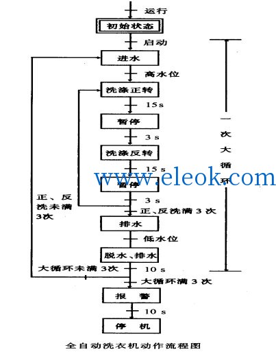

系统开始运行时要确定系统处于初始状态。如果处于初始状态 ,系统可以启动进行工作。在工作时,工作过程如下:
(1)正常运行时,按下启动按 钮 ,进水 电磁 阀打开,开始进水,直到洗衣机的水位与设定水位一致后时停止进水并开始正转洗涤。
(2)洗涤时,正转15 s后暂停,暂停3 s后开始反转洗涤。反转洗涤15s后暂停,暂停3 s后,若正、反洗涤未满3次,则返回从正转洗涤开始的动作;若正、反洗涤满3次时,则开始排水。
(3)排水水位若下降到低位时,开始脱水并继续排水。脱水10s即完成一次从进水到脱水的工作循环过程。若未完成3次大循环,则返回从进水开始的全部动作,进行下一次大循环;若完成了3次大循环,则进行洗完报警。
(4)报警10s结束全部过程,自动停机。

依照全自动洗衣机闭的工作过程.对PLC接口进行分配后再依照系统控制的需求.把全自动洗衣机的整个过程划分为进水、正转洗涤、暂停;反转洗涤、暂停、排水;脱水;报警几个部分.其工作流程的状态转移图如图2.由PLC作为核心控制器的波轮式全自动洗衣机,洗涤容量大、效果好、成本低、效率高、污染小,且其抗干扰能力强,结构紧凑,操作简便,功能齐全,运行可靠。
图2全自动洗衣机状态流程图
