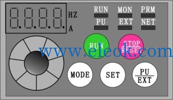

二、变频器面板图
1.按键表示
2.002.jpg 键:启动指令键。
2.003.jpg 键:模式切换。可用于各设定模式。和 2.004.jpg 同时按下也可以用来切换运行模式。
2.005.jpg 键:各设定的确定。运行中按此键则监视器分别出现运行频率、输出电流、输出电压的显示。
键:运行模式的切换。用于切换PU/外部运行模式。
2.006.jpg 键:停止运转指令。用于停止运行及出现严重故障时可以进行报警复位。
2.单位表示和运行状态表示
Hz:表示显示频率时,灯亮。
A:表示显示电流时,灯亮。
RUN:变频器动作时亮/闪烁。
MON:监视显示模式时灯亮。
PRM:参数设定模式时灯亮。
PU:PU操作模式时灯亮。
EXT:外部操作模式时灯亮。
NET:网络运行模式时灯亮。
