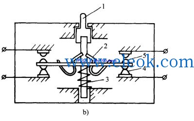

4.3.2 行程开关按其结构分类
  • 直动式行程开关
  • 其结构原理如图5-3所示,其动作原理与按钮开关相同,但其触点的分合速度取决于生产机械的运行速度,不宜用于速度低于0.4m/min的场所。
图5-3 直动式行程开关
1-推杆 2-弹簧 3-动断触点 4-动合触点
(2)滚轮式行程开关
其结构原理如图5-4所示,当被控机械上的撞块撞击带有滚轮的撞杆时,撞杆转向右边,带动凸轮转动,顶下推杆,使微动开关中的触点迅速动作。当运动机械返回时,在复位弹簧的作用下,各部分动作部件复位。
图5-4 滚轮式行程开关
1-滚轮 2-上转臂3、5、11-弹簧4-套架 6-滑轮 7-压板 8、9-触点 10-横板
滚轮式行程开关又分为单滚轮自动复位和双滚轮(羊角式)非自动复位式,双滚轮行移开关具有两个稳态位置,有“记忆”作用,在某些情况下可以简化线路。
(3)微动开关式行程开关
其结构如图5-5所示:
图5-5 微动式行程开关
           1.推杆 2.弹簧 3.压缩弹簧4.动断触点 5.动合触点

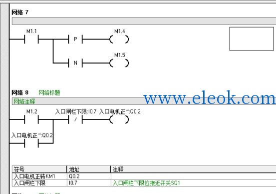

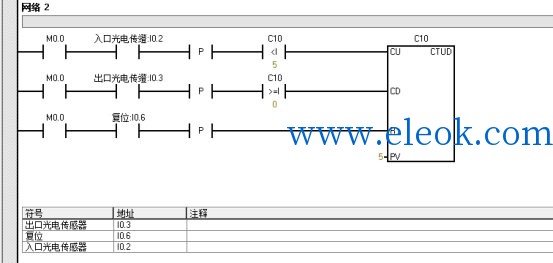

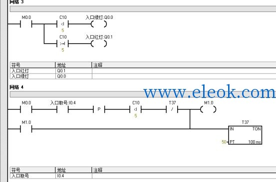

166.025.jpg 5.4系统工作过程
                           图6-1停车场
(1)车库启用时,先对所有用到的存储单元清零,并应有车库空显示;

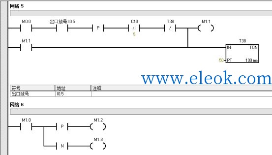

(2)入库车辆前进时,经过入口光电传感器,此时车位尚未满的话,入口光电传感器将信号送给电动机控制电动机正转,栅栏向上打开,当达到上限位置时,栅栏打开停止,同时定时器T38开始定时5秒,定时器T38定时到将T38信号送给电动机控制电动机反转,栅栏向下关闭,当达到下限位置时,栅栏门停止动作;另外,入口光电传感器将信号送给加减计数器C10,加减计数器C10加1,并将加减计数器C10的差值信号实时传给七段数码显示屏;
(3)出库时,经过出口光电传感器,出口光电传感器将信号送给电动机控制电动机正转,栅栏门向上打开,当达到上限的时候,栅栏停止打开,同时定时器T39开始定时计时5秒,定时器T39定时到将T39信号送给电动机控制电动机反转,栅栏向下关闭,当达到下限位时,栅栏门停止动作;另外,出口光电传感器将信号送给加减计数器C10,加减计数器C10加1,并将加减计数器C10信号实时传给七段数码显示屏;
(4)若设车库容量为4辆车,则车库满时应报警并显示。

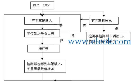

5.5控制程序流程图
控制系统程序流程图如下:
图6-2 程序流程图

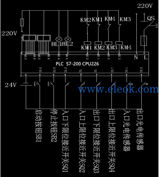

5.6系统硬件电路设计
5.6.1 CPU的选择
本次设计要求开始、停止、4个行程开关和2个传感器共10个输入接口,控制车满和有位2个指示灯、电机正反转及2个七段显示屏共20输出接口,所以选用CPU314。
5.6.2 I/O地址分配

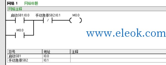

停车场车位系统输入开关及控制该系统的输出端在PLC中的I/O地址分配表如下表所示。
表6-1 I/O地址分配表
控制信号
信号名称
地址编码
启动SB1
I0.0
手动急停SB2
I0.1
入口光电传感器
I0.2
出口光电传感器
I0.3
入口取号
I0.4
出口放号
I0.5
复位
I0.6
入口闸栏下限
I0.7
入口闸栏上
I1.0
右栏杆上限位
I1.1
右栏杆下限位
I1.2
入口绿灯
Q0.0
入口红灯
Q0.1
入口电机正转KM1
Q0.2
入口电机反转KM2
Q0.3
出口电机正转KM3
Q0.4
出口电机反转KM4
Q0.5
5.6.3 I/O接线图
