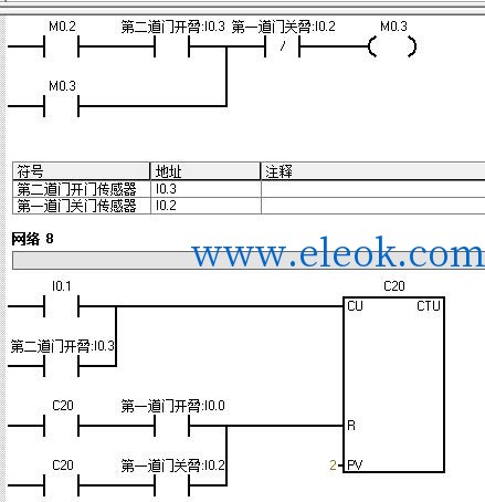

除尘室S7-200 PLC控制程序
coolice 发表于 2020-4-12 18:20:11 | 显示全部楼层 |阅读模式
控制要求:进入车间时必须先打开第一道门进入除尘室,进行除尘。当第一道门打开时,开门传感器动作,第一道门关上时关门传感器动作,第一道门关上后,风机开始吹风,电磁锁把第二道门锁上并延时20s后,风机自动停止,电磁锁自动打开,此时可打开第二道门进入室内。第二道门打开时相应的开门传感器动作。人从室内出来时,第二道门的开门传感器先动作,第一道门的开门传感器才动作,关门传感器与进入时动作相同,出来时不需除尘,所以风机、电磁锁均不动作。进入车间时必须先打开第一道| 门进入除尘室,进行除尘。当第-道门门打开时,开门传感器动作,第一道门关上时关门传感器动作,第一道门关上后,风机开始吹风,电磁锁把第二=道门锁上并延时20s后,风机自动停止,电磁锁自动打开,此时可打开第二道门进入室内。第二道门打开时相应的开]传感器动作。人从室内出来时,第二道门]的开门传感器先动作,第一 道|门的开门传感器才动作,关门传感器与进入时动作相同,出来时不需除尘,所以风机、电磁锁均不动作。
