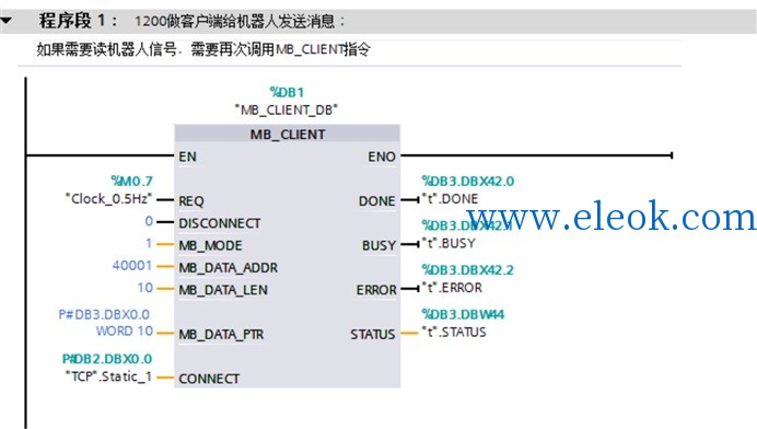

2.在1200PLC中使用的指令MB_CLIENT(客户端);
3.1200指令配置讲解:
REQ:必须选用脉冲触发;
DISCONNECT: {此处填写一个(值为false变量)或为0参数}

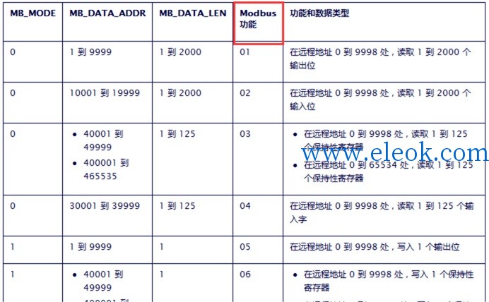

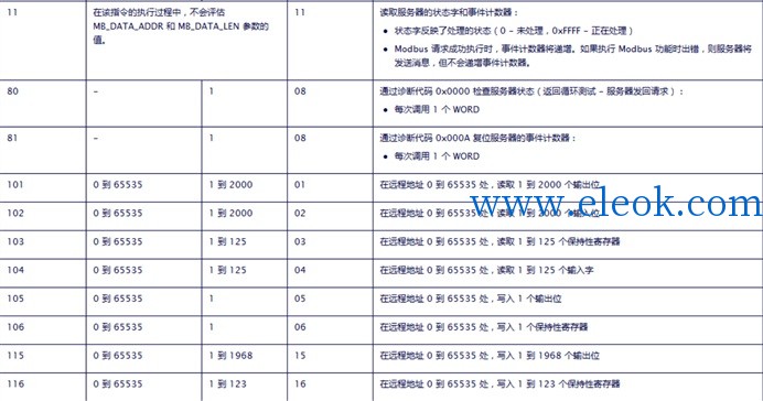

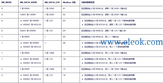

MB_MODE:通讯请求模式(读取/写入或诊断)也可以填写MODBUS 的功能代码,如图:只是提示功能代码的位置;
MODEBUS中MB_MODE表,如下图:
MB_DATA_ADDR: 取决于 MB_MODE,根据MB_MODE来填写;(首先,根据MB_MODE表中的【操作和数据】,确定我们要采集的是什么数据,案例中的数据是给机器人写入数值,如果想读数据,还需再次添加MB_CLIENT指令,同时还要注意存储
