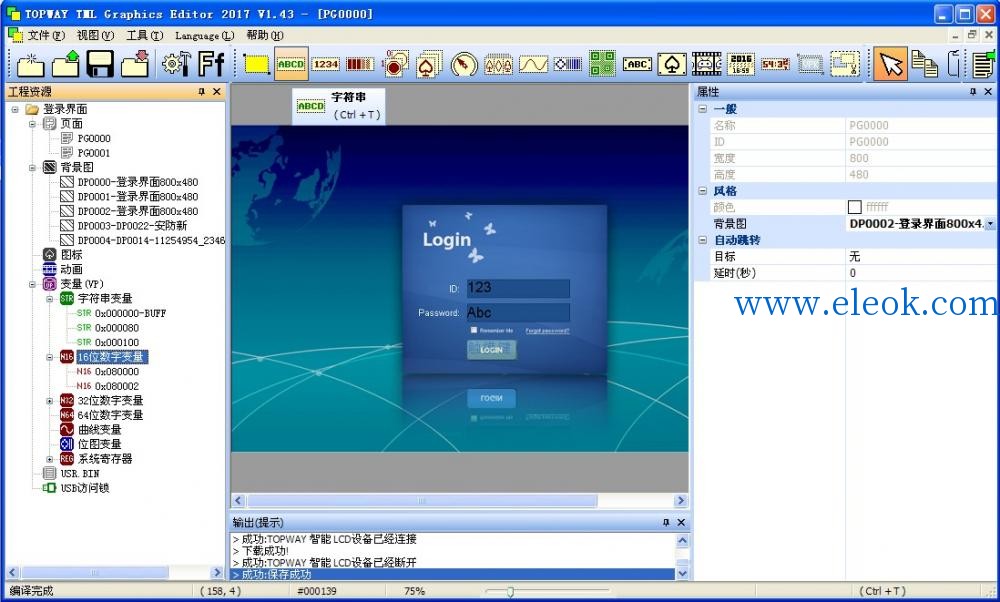

第一步,先建立背景图及页面,然后设置基本控件:数字变量,字符变量,触摸控件等等:关键操作间如下:
其中在建文本输入框的触摸区域边界操作方法如下:好处是制作出来的触摸区域等于数字变量框的大小;

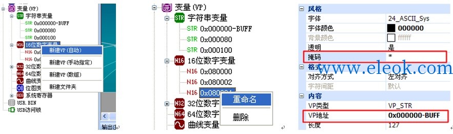

第二步,建立所需变量,这里需要解释下,由于Editor只支持对数字变量进行监控,所以我选择了用ID来替代账号;这里需要涉及的变量为 存ID 一个数字变量,存密码一个数字变量,另一个标记变量(用来做第一变量验证通过的标记),为了方便关联,可利用重命名的方法来标记变量的作用,注:密码对应的变量不能让人看到故设置了掩码“*”;

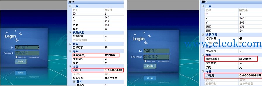

第三步,配置ID输入触摸屏呼叫为“数字键盘”,配置Password输入触摸屏呼叫为“密码键盘”,记住VP地址必须关联对应的“数字变量”及“文字变量”,这样键盘输出的值才能正确的被现实出来!

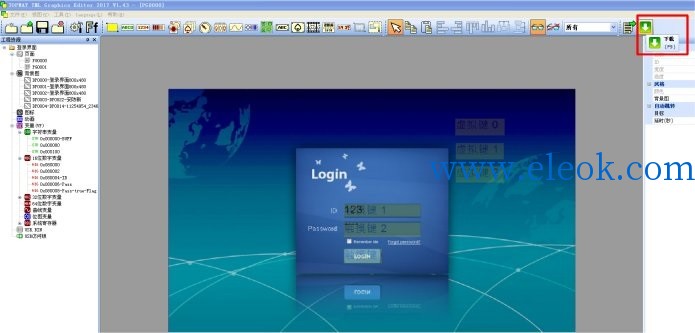

第四步,ID,及Password 验证制作,这个地方是最伤脑筋的,不要问我为什么,直接跟着我操作就可以了,这里也是我花时间最多的地方:设定验证ID: 1000(位数取决于用的变量,我们就简单点);Password:1234;
1.  先创建三个VPK空间如图:
2.  定义LOGIN 触控区域功能:

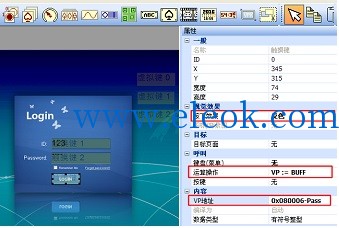

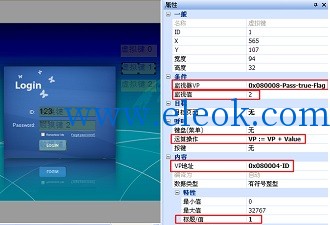

3.  定义第一个“虚拟键”的功能:验证密码是否输入正确,其中监视值即为密码,其余设置是密码正确后做一个标记,最后一栏“标题/值”值可以自己任意定的。

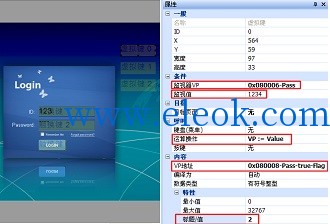

4.  定义第二个“虚拟键”的功能:

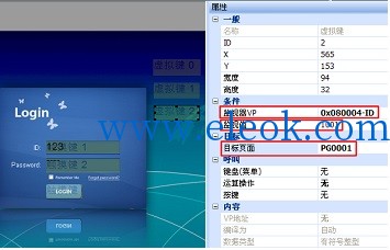

5.  定义第三个“虚拟键”的功能:

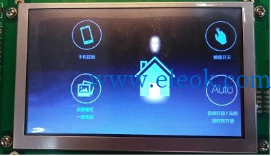

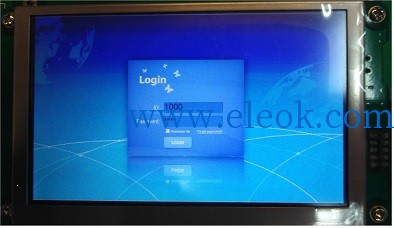

到此大功告成,检验下效果:
NG的ID,Password是无法跳转到第二页的,输入正确ID,Password可以正常登录如下图。
