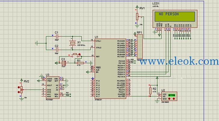

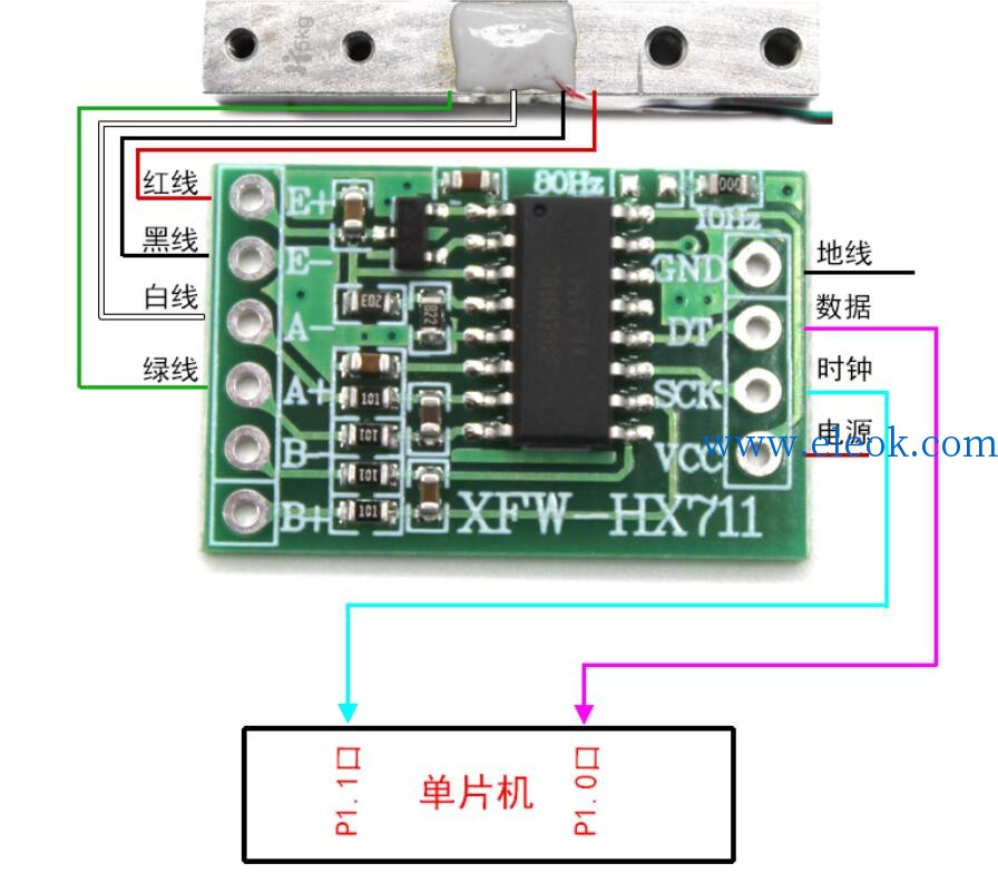

汽车座椅有无人状态监测设计Proteus仿真电路+51单片机程序
山海致远 发表于 2020-2-2 11:22:15 | 显示全部楼层 |阅读模式
硬件:
1、单片机开发板
2、红外遥控器(模拟人体发出红外光)
3、压力传感器
4、LCD1602液晶显示
软件:
1、keil4
2、stc-isp
使用方法:
上电初始状态液晶显示NO PERSON 当在压力传感器放上一部手机时(我用的6sp)如果红外遥控器不发出红外光则液晶仍然显示NO PERSON 反之则显示CHILD(小孩)如果增加一部手机则显示ADULT(大人)如果撤销压力传感器的所有物体则显示NO PERSON 此时如果重新放置物品在红外遥控器发出红外光的情况下屏幕仍然显示NO PERSON
求大佬帮忙解读程序。。。拜托拜托了。。。
仿真文件和c源码 汽车座椅有无人状态监测.zip (268.85 KB, 售价: 1 E币)
