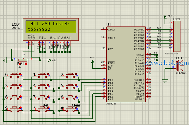

1.实验要求:
设计一个单片机监控的电话拨号键盘,将电话键盘中拨出的某一电话号码,显示在LCD显示屏上。电话键盘共有12个键,除了“0”~ “9”10个数字键外,还有“*”键用于实现退格功能,即清除输入的号码;“#”键用于清除显示屏上所有的数字显示。还要求每按下一个键要发出声响,以表示按下该键。
2.仿真实现说明:
     本实验在Proteus下按设计要求用P1口扩展了12个键盘,其中每个键盘所代表的含义已在Proteus下用文本注出。在LCD显示中,第一行为设计者名,第二行开始显示所拨的电话号码,最多为16位(因为LCD第二行功能显示16个字符)。
单片机源部分程序如下:完整仿真文件和c语言代码请下载本文尾部的附件

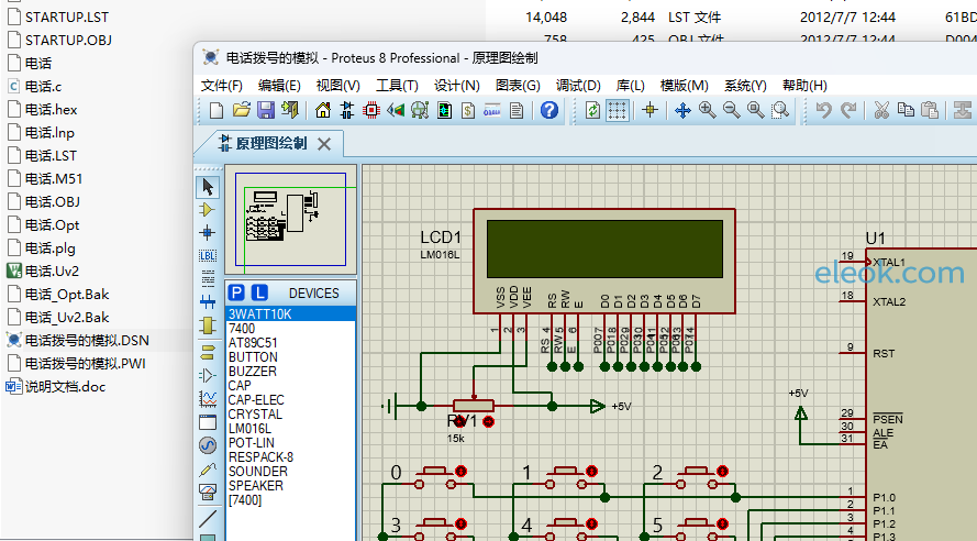

还好黑乎 发表于 2025-1-1 23:24:30 | 显示全部楼层
下载后怎么没有proteus文件呢
 楼主| coolice 发表于 2025-1-2 01:08:04 | 显示全部楼层
下载后怎么没有proteus文件呢
有proteus文件呀,这个是DSN格式的
