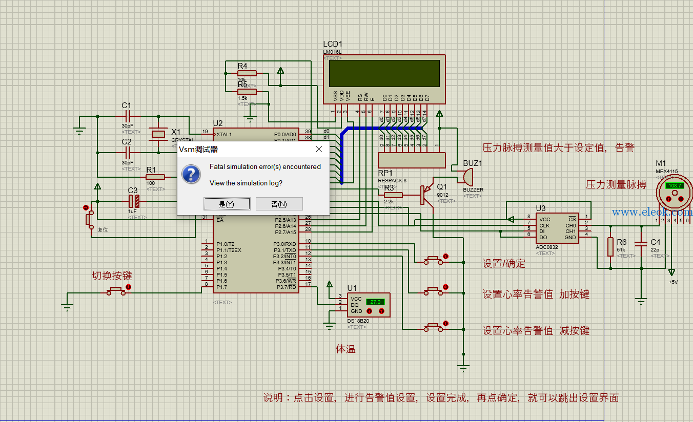

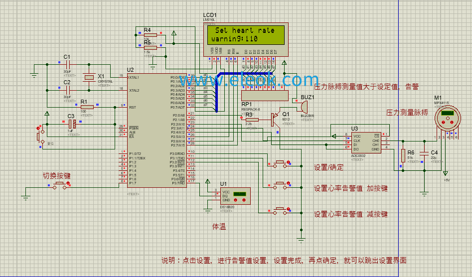

基于51单片机的脉搏体温血压检测仪Proteus仿真程序
coolice 发表于 2020-1-23 01:01:11 | 显示全部楼层 |阅读模式
以单片机为控制核心,设计一种电子血压计,同时具有测量体温的功能。该系统利用压力传感器采集压力信号,通过温度传感器采集温度信号,整个系统包括处理模块、测量模块、信号处理模块、显示模块以及电源处理模块;血压和体温通过按键进行切换。
基本要求:
1、用Proteus完成整体硬件设计原理图;

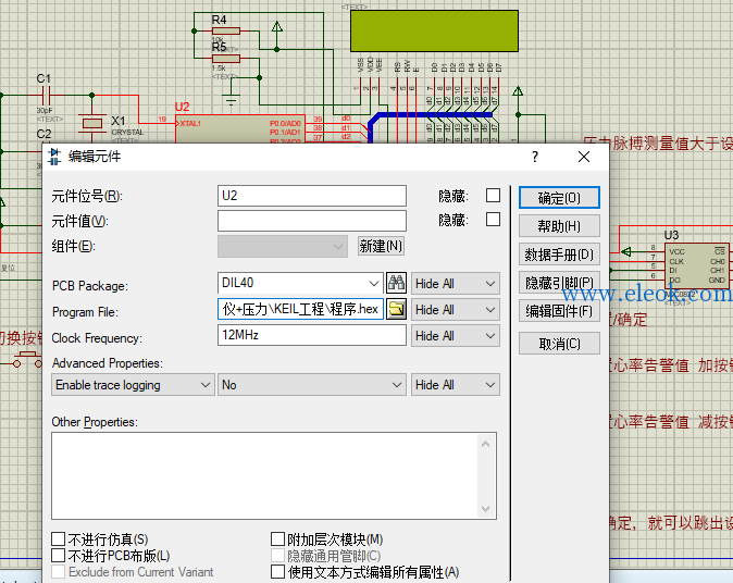

2、基于Keil C51编写软件,编译出所需的实际程序;
3、在Proteus硬件原理图中通过仿真验证的方式确定该电子血压计的可操作性。
基于51单片机的电子血压计设计.zip (1.01 MB, 售价: 7 E币)

三厘米的雾 发表于 2023-1-5 11:02:51 | 显示全部楼层
你好大佬,我这个proteus的程序打不开
 楼主| coolice 发表于 2023-1-5 15:58:25 | 显示全部楼层

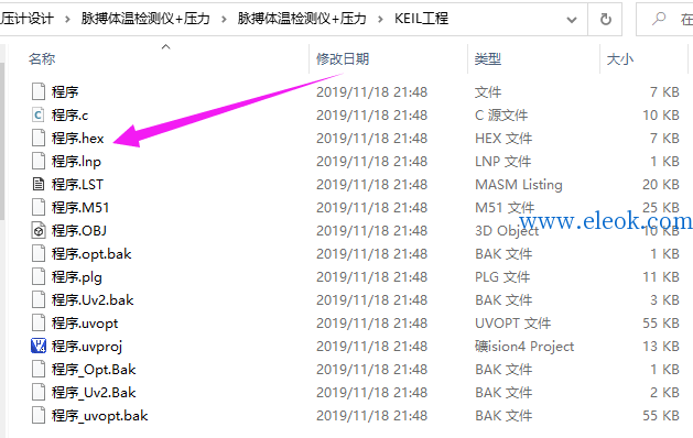

这个是因为你没有给仿真文件里的单片机关联hex文件,打开仿真文件,给图中单片机设置上hex文件即可。
hex文件在附件解压后的目录:脉搏体温检测仪+压力\脉搏体温检测仪+压力\KEIL工程
