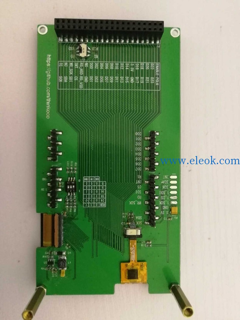

基于Tiky的5.0寸电容屏幕模块自作了一个适配teraisc DE系列板的电容屏幕模块(某宝有些FPGA板也支持兼容该接口).该模块包含了RGB接口 3线 SPI 接口, 24bit 8080接口可以通过拨码开关切换.具体工作如下:
mi-lcd 代码和相关文件在附件中 mi-lcd.zip (2.03 MB, 售价: 1 E币)
1.使用Altium designer绘制PCB文件,制板,调试

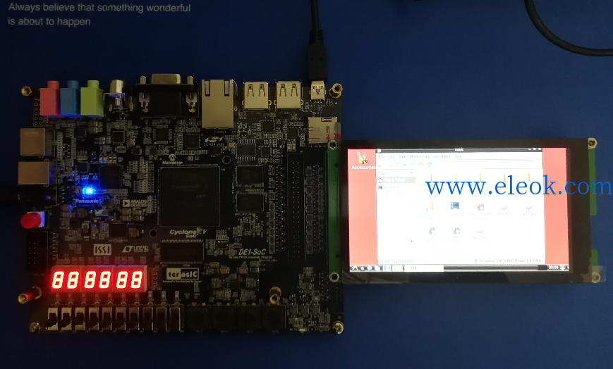

8.移植了linux下的触摸屏幕驱动,可在linux下使用电容屏幕(硬件基于opencores的iic ip核)
9.移植了RGB接口模式下的linux 桌面显示的FPGA硬件project ( 显示驱动为altera的altera framebuffer 驱动)
10.自作了8080接口模式下的linux 桌面显示的FPGA硬件project( 屏幕接口使用的是自制的8080 ip 核)
11. 移植了ili9806g 8080接口模式显示的linux驱动tinydrm,tinyDRM支持局部刷新,(注意这个版本是24bit数据模式RGB888)
12.移植de10-nano opencl BSP, 在该板子上使用opencl编程时,可以通过该屏幕显示
下图是该模块与DE1SOC 连接的示例,显示为linux LXDE桌面,支持触摸
下图是模块背面 PCB 布局图(本人不会画PCB,请包容)
