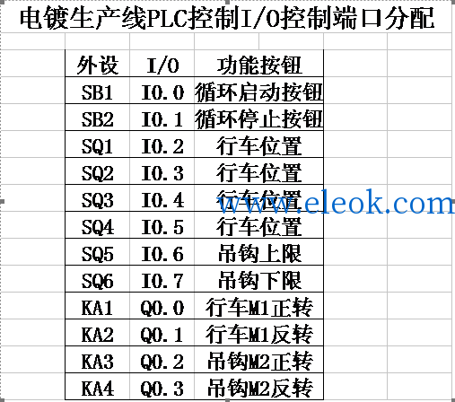

项目介绍:电镀生产线采用专用行车,行车架装有可升降的吊钩,行车和和吊钩各有一台电动机拖动,行车进退,和吊钩升降由限位开关SQ1,SQ2,SQ3 SQ4 SQ5,进行控制 ,生产线定为电镀,回收液,清水等三个槽位和一个停止工位。
1自动工作循环

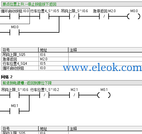

吊钩提升,行车进给到电镀槽位置,工件放入电镀槽中电镀5分钟,提起停放30s,放回回收槽液浸32min,提起后停放16s,放入清水槽清洗32s,提起后停放16s,行车返回原点,一个循环周期结束。
2设计要求
工作方式设为自动循环,(1)每按一次循环启动按钮,工作一个循环周期,(2)工作循环结束或按停止按钮,系统返回初始状态。
plc程序: 电镀plc控制.zip (3.72 KB, 售价: 2 E币)
