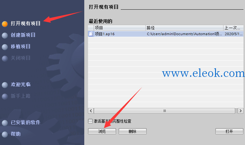

博图V14 SP1软件打开(恢复)
仔细阅读一下主贴,用“恢复”打开

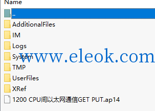

恢复后生成的文件树

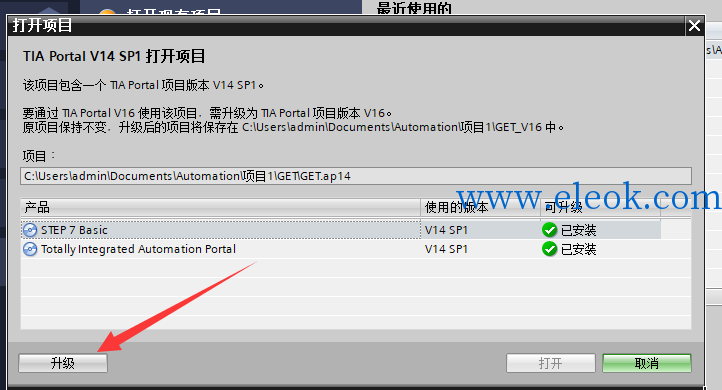

qingxuan 发表于 2020-5-12 15:26:29 | 显示全部楼层

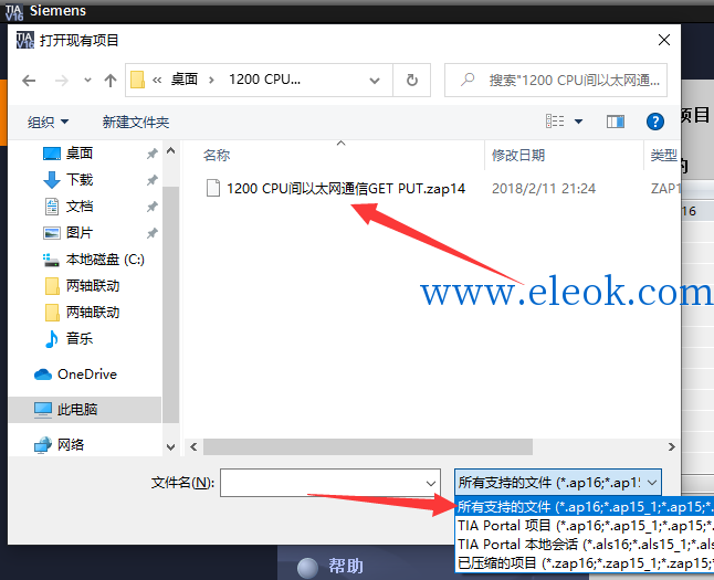

我下载也测试了一下没问题,我是用tia v16高版本打开的,附件里是v14 sp1的。
高版本打开这个文件办法,先在tia v16里随便新建一个项目,然后再选择打开“现有项目”,点击“浏览”,选择该附件解压出来的“1200 CPU间以太网通信GET PUT.zap14”文件。

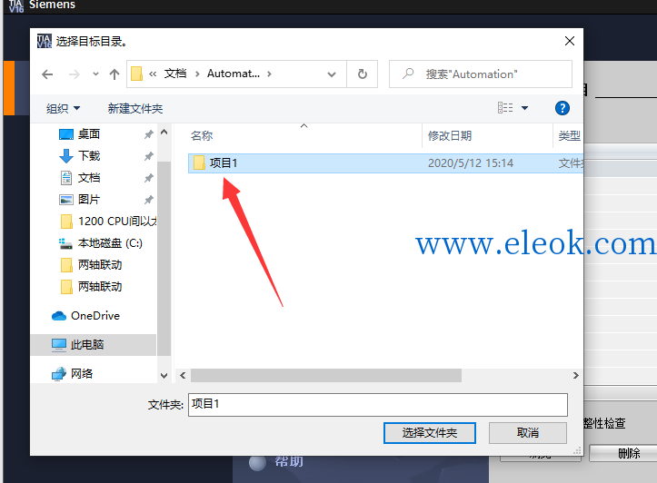

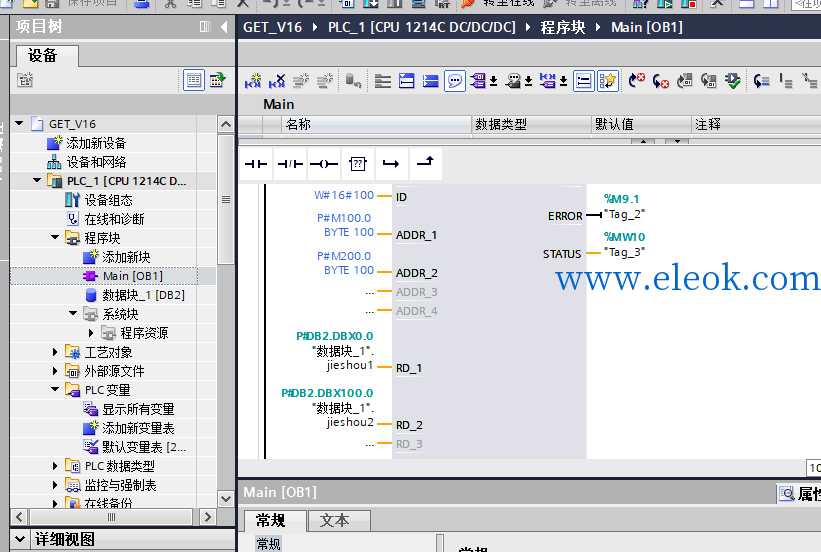

接下来会提示“选择项目目录”,这个就选择刚才新建的那个项目生成的目录,点“选择文件夹”,会弹出来升级项目的提示,那就点“升级”,升级完毕后打开项目视图就可以了。
