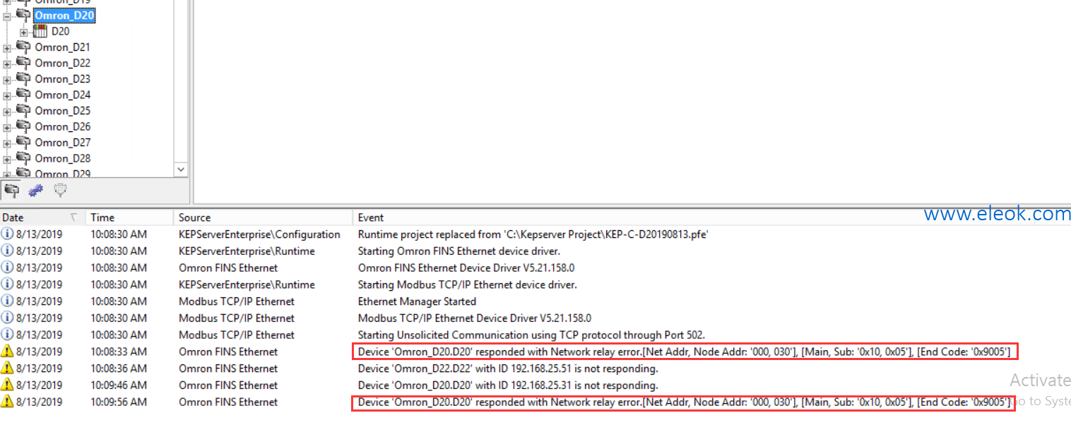

如题&图。同样的设置,几百个都没问题
就这一个报错,能ping通,端口设置,PLC网关,目标节点,源节点设置都没有问题(其他未知的不知道,可能就是原因所在)
1、尝试了网络源节点和目标节点之类的更换修改,都不行;
2、有人说是因为欧姆龙plc里面有个设置“只允许一个客户端访问”。如果勾选了,但是有第2个访问就会报这个错。不知道是不是这个原因,还没看。
3、还有其他的说法吗?
感激不尽。
