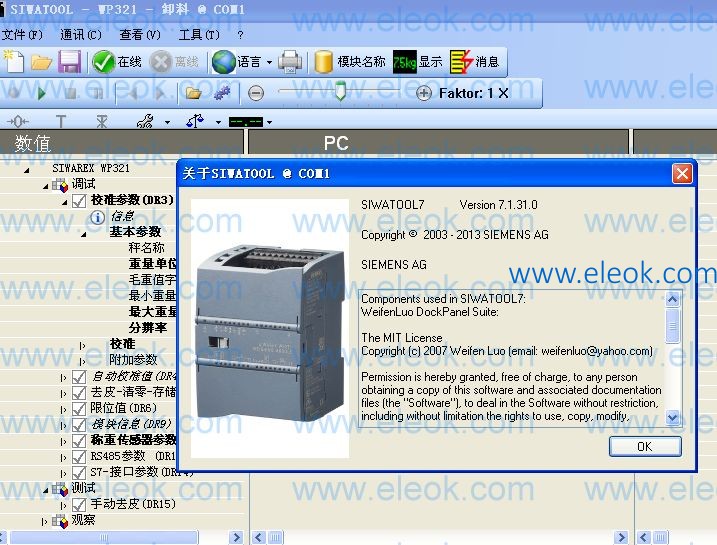

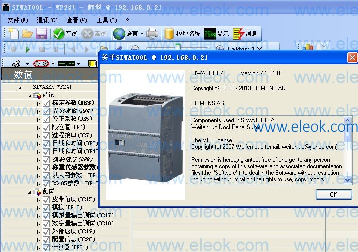

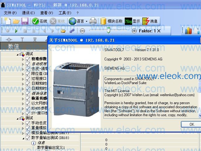

包含:SIWAREX WP231 1.0.3/1.1.0、SIWAREX WP241 1.0.1、SIWAREX WP321 1.0.0支持windows xp和windows 7,不支持其他操作系统
西门子 SIWATOOL V7.1.35.0下载地址链接:
https://www.eleok.com/thread-120320-1-1.html

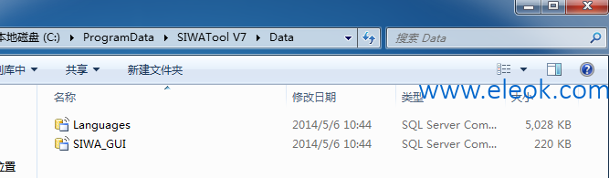

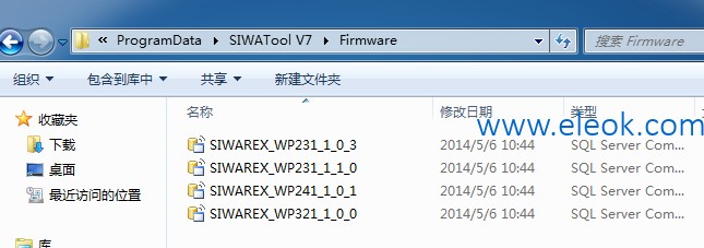

肖明磊 发表于 2019-7-9 22:31:53 | 显示全部楼层
打开的时候提示我缺少SWIA-GUI》sdf...请问这个问题怎么解决啊,
我的是win7X64
 楼主| 山海致远 发表于 2019-7-10 00:41:33 | 显示全部楼层
我的是win7X64
使用管理员的权限运行安装文件,我自己安装测试了一下没有问题的。再就是安装文件的路径和安装的目标路径里面不能有任何中文。还有要注意电脑里不能之前安装过任何版本的sql server
肖明磊 发表于 2019-7-10 18:45:18 | 显示全部楼层
谢谢!
还是没有成功勒,我用管理员身份运行,还是提示缺少SIWA-GUI.sdf。
之前安装过,如何卸载了,再一次以管理员身份安装,对您说的sql server有影响吗?
 楼主| 山海致远 发表于 2019-7-10 19:35:03 | 显示全部楼层
谢谢!
之前安装过,如何卸载了,再一 ...
如果电脑上装了sql server这个软件会跟这个siwatool包含安装组件SQL Server Compact Edition冲突,当然如果电脑上没有sql server也有可能出现你说的这个问题,只要系统环境跟西门子带的这个组件冲突,那些sdf文件就会缺失,即便是不缺失也会因为SQL Sever Compact Edition没有正确安装而加载这个sdf文件。siwatool的配置信息都是用sdf文件储存的,sdf文件没有或者SQL Sever Compact Edition引擎没有正确安装都会提示这个的。西门子软件的兼容性就这么回事吧。建议在vmware上用原版iso镜像安装操作系统,在里面安装siwatool测试一下吧。注意千万不要用任何ghost版本,尤其是什么纯净版ghost版本。
