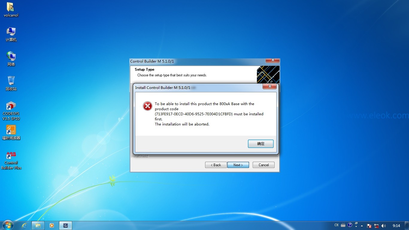

如图所示,从论坛下载的软件安装时报错?  怎么解决?

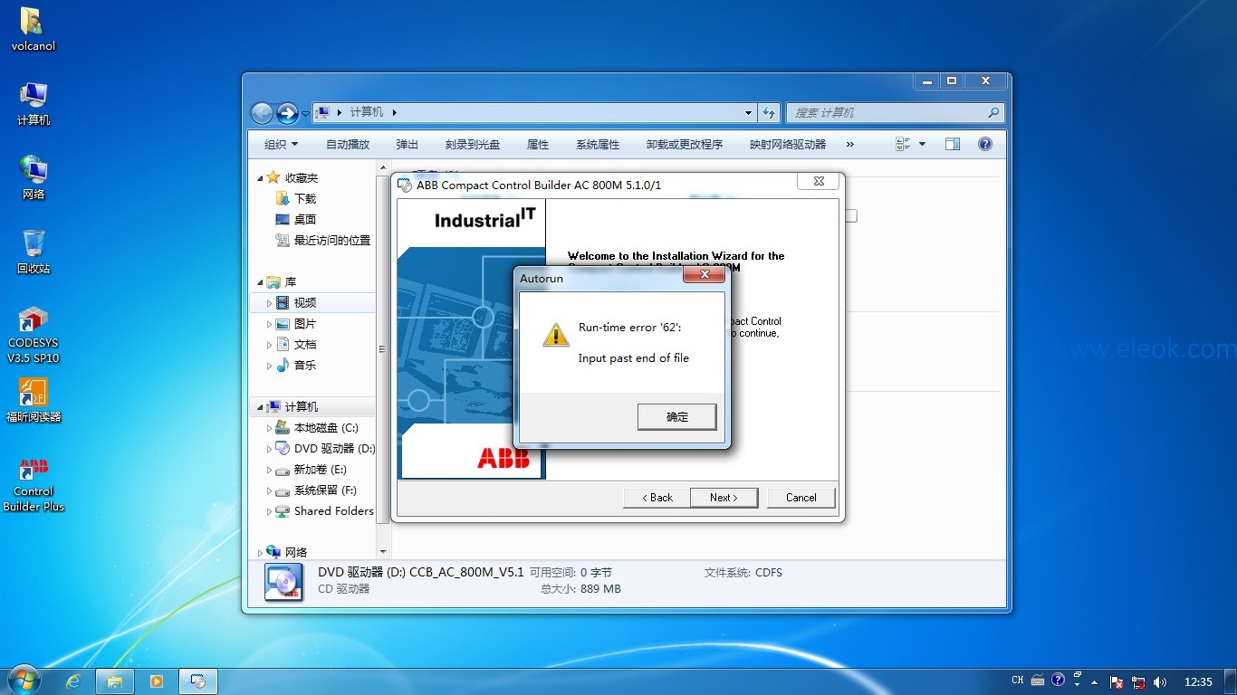

ABB AC800M 5.1安装提示Run-time error ’62’ :Input past end of file解决方法 https://www.eleok.com/thread-115530-1-1.html

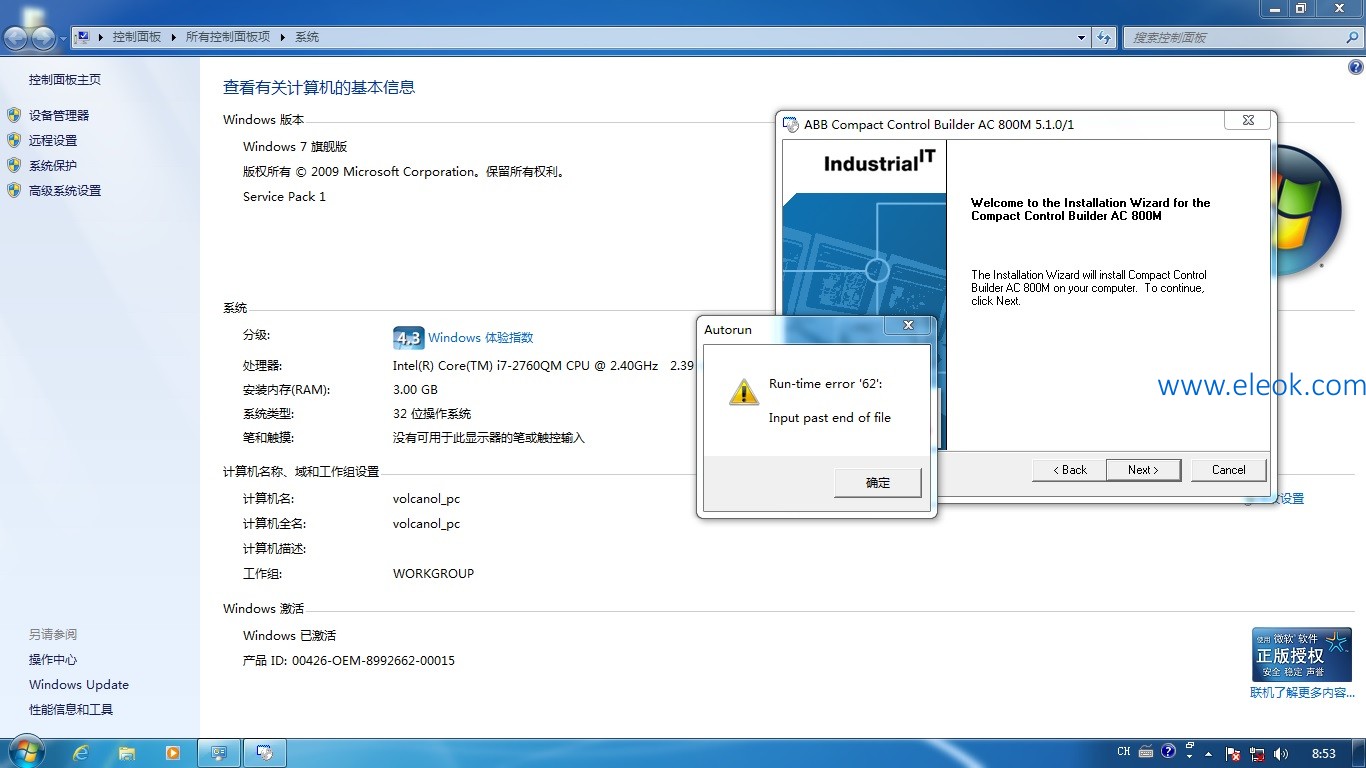

 楼主| volcanol 发表于 2018-10-13 08:55:54 | 显示全部楼层

我的系统是32bit 的旗舰版, MSDN版的,不是那些一键装机类的。

按照帖子上一个一个的安装会报上面的错误。

你先打开总安装界面,选择先安装第三方组件库

我测试了几台pc都ok 没遇到你这种问题,重做操作系统吧

找到Products文件夹,对五个文件夹的内容逐一运行setup进行安装就可以了,不要BIN里面的自动运行安装,这是软件对于新系统的缺陷。
