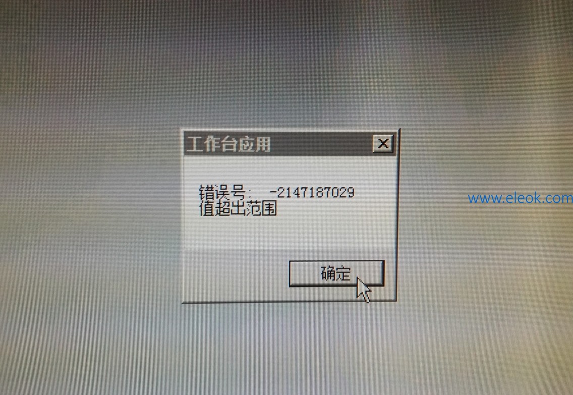

ifix5.1 运行一段时间会莫名其妙弹出该窗口(工作台应用 错误号 -2147187029 值超出范围)导致运行停滞(见附件),点击“确定”即可恢复。弹窗出现时间也不固定。软件安装的系统环境是server2008,32位,主要用的是调度功能。系统和软件都重装过还是会跳出弹窗。
哪位大侠遇到过此类问题的请帮忙解答,万分感谢!!

出现这个问题是因为 操作系统兼容性问题 ifix5.1兼容的系统是windows xp/2003,虽然在2008上安装没问题,但是长期运行就会出现兼容性故障,解决方法就是换操作系统
