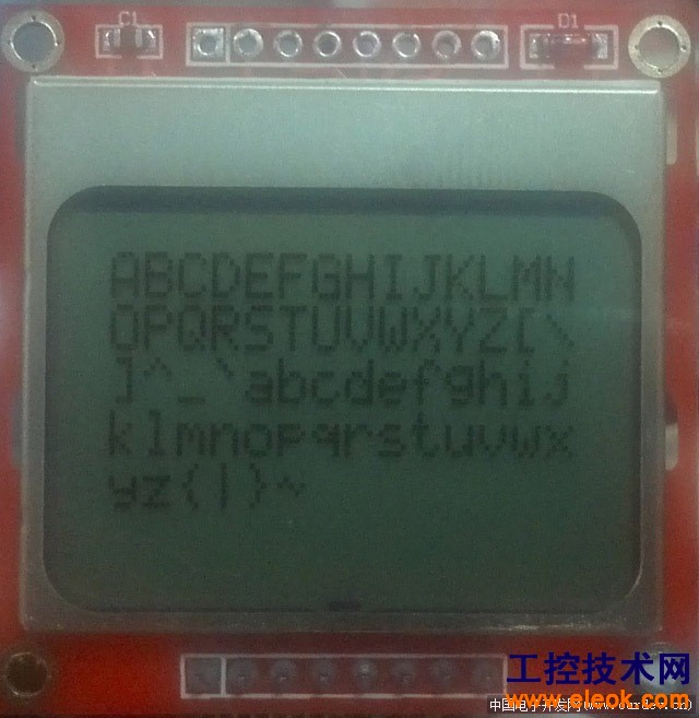

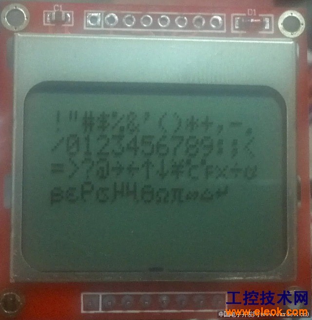

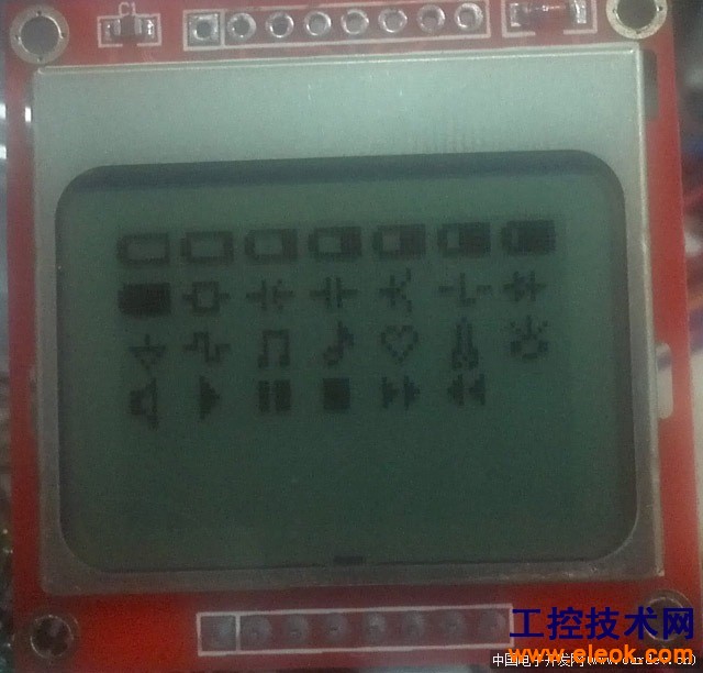

入手了几个LCD5110,自己整理了一些5*8的ASCII码点阵。心血来潮又画了一些原创图标。共享给有需要的人使用。
字库文件中的字符已经按照ASCII码表顺序排列,可以直接使用字符串索引显示:
LCD_draw_string("ABCDEFGHIJKLMNOPQRSTUVWXYZ[]^_`");
LCD_draw_string("abcdefghijklmnopqrstuvwxyz{|}~");
LCD_draw_string函数在帖末的LCD5110驱动模板中。

//------------------ icon.c
#include
const uint8 icon[][10] = {
